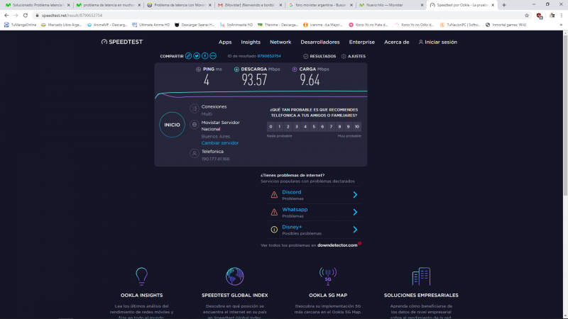

Tengo alta latencia en TODOS mis juegos en TODAS las computadoras de la casa (4) el Internet en los telefonos a veces es lento, la velocidad de descarga y subida no es el problema es OTRO y quiero que la empresa lo solucione , ya hemos reseteado la señal varias veces y nada sigue fallando los videos tambien cargan lento a veces

    ren01 dijo:
    hola @ren01 , asumiendo que tienes contratado 100 Mb de fibra , la latencia mostrada en el gráfico es excelente .
    Un par de pruebas .
    Primero , ver que valores te da fast.com .
    Segundo , probar la navegación con otros sitios y no solo con juegos a ver como funciona (y nos comentas) , sinceramente con estos valores debería andar todo bien , prueba por favor sumando dispositivos de uno en uno . (y nos comentas)
    Tercero , prueba únicamente con un Notebook o PC conectada por cable (sin Wifi habilitado en ningún dispositivo) y nos comentas por favor .
    Gracias por los datos y suerte con eso .
