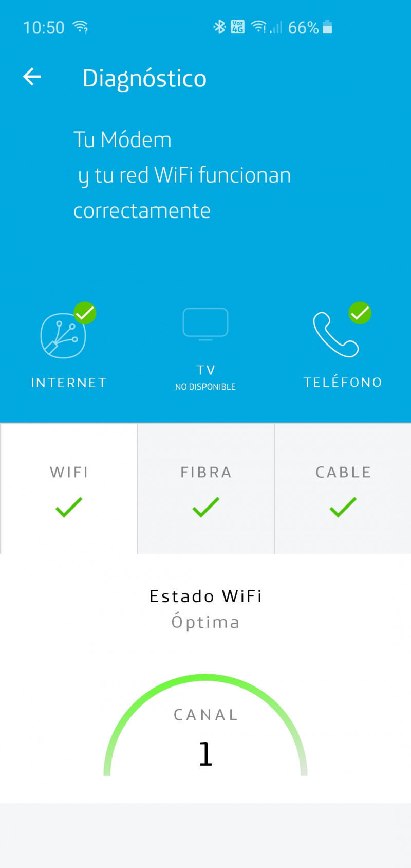

Edirado 2: recién le hice un diagnostico con la app de Movistar Smart wifi, y todo parece estar en orden:
¿que recomiendan, lo dejo como esta y espero a que el problema aparesca solo o tienen alguna recomendación?
