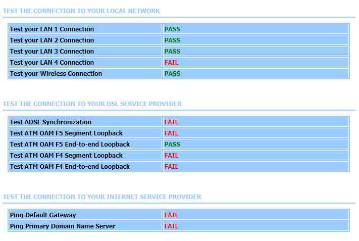

Quiero saber si es común que me estén dando estos fallos en el sistema. El wifi está muy lento.

    hola @manufunk02 ;
    Así muy por arriba diria que esta fallando el enlace del ISP (Internet connection)
    vamos a descartar temas de nuestro lado
    1. venía funcionando y empezó a fallar?
    2. es una instalación nueva?
    3. es fibra o adsl? (diria que adsl pero confirmar)
    4. algún cambio en tu domicilio?
    5. cambiaste de filtro (Adsl)
    6. cambiaste el cable?
    7. Marca y modelo del router?
    8. hay algo que se puedan enchufar al modem con un cable ethernet
    9. puedes medir (con nada conectado a wifi) el ancho de banda que está llegando download y ping? puedes utilizar fast.com o sppedtest.net (pasa ambos valores)
    10. tienes la password de admin del router?
    11. solo tienes el modem/router de movistar no es asi?
    Espero feedback
    gracias
  • DFADFA Stargate - Nivel 2Miembros, SuperUsuario Publicaciones: 1,503
    Respuesta ✓
    Conclusion - No vamos a poder hacer demasiado al respecto mas que abrir un incidente en ST - Twitter
    Esta medición está realizada a través de un cable ethernet conectado al modem directamente ? no es asi? . Estamos casi fritos .
    Debemos caer en ST .
    Reporta y me avisas (chequea que no cierren el caso cada 72 hs por favor) . Lamento pero es un típico problema de la central que atiende tu zona para mi . (basado en un caso similar al mio - yo tengo 15 y me enviaban 2/5 mb y el problema era central , en una de las oportunidades y del Modem en otra .)
    En tu caso si bien el modem es viejo y el tema viene desde hace tiempo ,  no haria ningun reset para perder lo poco que tienes . En otro momento iría por un factory reset , pero sin la gente de soporte atrás y en esta emergencia no me gustaría que te quedaras sin nada .
    Un favor , por favor posteas en cuanto tengas alguna novedad .
    Adicionalmente pediria cambio de Modem (pero con este status , no se - al menos reclamaría por el ancho de banda contratado, que deben considerarlo en la facturación correspondiente como servicio no prestado .)
    Si se me ocurre algo mas lo posteo en este hilo .
    Gracias y disculpas por no poder ayudar mucho mas .

    1. Dejó de funcionar con una tormenta y lo hemos podido reestablecer sin el servicio. (Antes de esto ya venía andando mal)
    2. No, no es nueva.
    3. ADSL
    4. No
    5. No
    6. No
    7. Fiberhome HG110
    8. Si, tengo cable internet pero no me los toma
    9. Lo máximo que me ha llegado en estos días es 1mb en la madrugada, estoy pagando 6mb.
    10. Sí
    11. Sí
    - por favor pega el resultado final del speedtest.net
    - puedes cambiar el cable que llega al modem? tienes otro?
    - Puedes cambiar de filtro?
    Me indicas que el WiFi funciona por supuesto muy lento con dicho ancho de banda . Cuando midas por favor desconectas a todos los dispositivos wifi .
    Aguardo

  • manufunk02manufunk02 Stormtrooper - Nivel 1Miembros Publicaciones: 9
    DFA dijo:
    Aguardo
    Este es el resultado estando solo un dispositivo conectado.
    Sí, tengo otro cable.
    No tengo otro filtro
    Vuelvo para terminar con mi duda, hoy vinieron los de servicio técnico y cambiaron todo el cablerio, el problema ya fue solucionado. Muchas gracias
